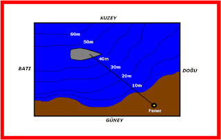

Denizdeki Akıntı, Derinlik, Dip yapısı, Şamandıralar, Trafik hatları, Kayalıklar, Fenerler, Limanlar, vb. gibi işaret ve yapıları gösteren haritalardır.

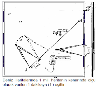

Haritanın iki yanında bulunan enlem ölçüleri aynı zamanda mesafe okumakta kullanılır. Burada unutulmaması gereken önemli bir nokta; mesafe ölçülecek iki noktanın mümkün olduğunca en yakın hizasındaki enlem dereceleri kullanılmalıdır.​
Kısa mesafeler, genelde portolonlarda, portolonun altında sağ veya sol köşesinde verilmiş olan ölçekten pergel yardımıyla ölçülür.​
Haritada ise gerek uzun, gerek kısa mesafelerde haritanın sağ veya sol kenarında bulunan arz (enlem) taksimatından pergel yardımıyla ölçülür. Enlem taksimatında görülen her derece arası 60 deniz mili mesafe olup her dakika için ise 1 deniz milidir.​

Deniz Haritalarında 1 mil, haritanın kenarında ölçü olarak verilen 1 dakikaya (1’) eşittir.

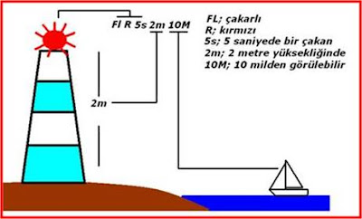

Harita üzerinde kullanılan Fener tanımlamalarına örnekler
Gp.FI(1+2) 10s 20m 12M
Grup çakarlı fener, 10 saniye içinde önce bir sonra iki defa çakar, denizden 20 metre yüksekliğinde ve 12 milden görünür.
Qk FI. 4m 3M
Çabuk şimşeki fener. Denizden 4 metre yüksekliğinde, 3 milden görünür.
Gr.FI(3) R. 12 sec. 20m 6M
Grup çakarlı fener, her 12 saniyede 3 defa kırmızı çakar, denizden 20 metre yüksekliğinde, 6 milden görünür.
Fl. G. 5s 20m 15(M)
Beş saniyede bir yeşil çakar, denizden 20 metre yükseklikte ve 15 mil uzaklıktan görünür.
2 F.R. 6m 2(M)
İki adet kırmızı sabit fener, denizden 6 metre yükselikte, 2 mil uzaktan görünür.

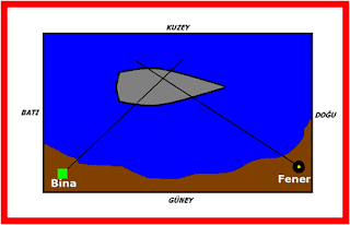

Pusulamızla yön bulmamız için öncelikle Kerteriz almayı öğrenmemiz gerekecek. Kerteriz; basit olarak manyetik kuzey ile hedefimiz arasındaki açıdır. Eğer elimizde gideceğimiz hedefi gösteren bir harita varsa Kerteriz almak için bu haritayı kullanabiliriz. Bunun için Silva 1-2-3 yöntemini kullanırız. Nasıl mı?​
Haritamızı yatay bir satıh üstüne koyalım. Bulunduğumuz nokta ile gideceğimiz noktayı hayali bir çizgi ile birleştirelim. Pusulamızın uzun kenarını, hayali hedef çizgimizin üzerine gideceğimiz noktayı gösterecek şekilde koyalım. Pusulanın bileziğini; içindeki çizgiler haritanın düşey çizgileri ile paralel olana kadar çevirelim. Hedef açısı okuma noktasından okuduğumuz açı bize kerteriz açımızı verecektir. İşte şimdi açımızı öğrendik. Böylece gideceğimiz yöne rahatlıkla gidebiliriz.​
Pusulamızı haritadan kaldıralım ve yere paralel olarak tutalım. Bilezikteki kuzeyle, pusulanın kuzeyi çakışıncaya kadar etrafımızda dönelim. Bundan sonra pusulanın hareket yönü gideceğimiz yönü göstermektedir. Unutmadan, kerteriz açısını aklınızda tutmanızda fayda vardır. Çünkü bileziğin kazara dönmesi açınızı kaybetmenize yol açar.​
Yukarıda, elimizde harita olduğunda yapacağımız işleri anlatık. Peki, eğer elimizde bir harita yoksa ne yapacağız?​

2 Noktadan Kerteriz Koyma
Hem yarışlarda start işleminde, hem hedef belirlemede, hem de demirledikten sonra demir taramasını çabuk anlayabilmek için kerteriz koyma işleminin düzgün yapılabilmesi çok önemlidir.
Kerteriz koymak; belli bir noktayı bulabilmek için, ikişer noktanın birleşmesiyle oluşan iki doğruyu, bulunduğunuz nokta üzerinde kesiştirmek olarak tanımlanabilir. Bulunduğunuz noktaya kerterizi yerleştirince, bu noktadan ayrıldığınızda bile tekrar aynı noktaya geri dönüşünüzü mümkün kılarsınız.
İki maddeden alınan iki kerterizle mevki tayini: Bu yöntem aynı anda görülebilen iki kerteriz nesnesi olduğu zaman uygulanabilir. Kerteriz pusulası ile aldığımız kerteriz açıları pusula gülü yardımıyla haritaya çizilir ve bu iki kerteriz çizgisinin kesiştiği yer bizim harita üzerindeki kesin mevkiimizdir. Burada dikkat edilmesi gereken kerteriz aldığımız cisimlerin bizden uzaklığıdır. Eğer kerteriz aldığımız cisimler bize yakınsa yapılacak birkaç derecelik hata çok önemli değildir fakat bu cisimler bizden uzak ise açılar çok büyük bir dikkatle ölçülmelidir. Yapılacak 1˚lik hata 60 millik bir mesafede rotamızdan 1mil açıklık verir.
Tek Noktadan Kerteriz Koyma
Bir kerteriz ve derinlik tayini ile: Alınan tek kerteriz bize üzerinde bulunduğumuz hattı verir. Bu hattın neresinde olduğumuzu haritadaki derinliklerden yararlanarak bulabiliriz. Bu yöntem derinliğin değişmediği geniş alanlarda bize ancak fikir verebilir​
Kerteriz koyarken, seçeceğiniz noktaların mutlaka sabit olmasına dikkat etmelisiniz. Kıyıdaki bir camii, özel bir bina veya ağaç, bir fener veya bir kara parçası olabilir. Başka bir tekneyi, bulutları veya bir ormandaki ağacı referans noktası olarak almak yanlış sonuçlara sebep olabilir.​
