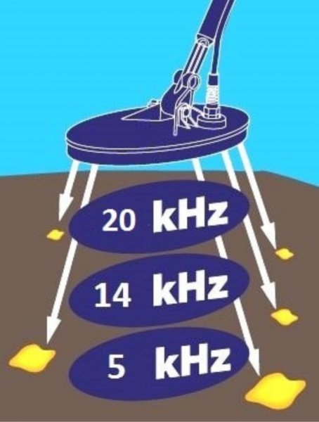

Dedektör Frekans Bağıntısı
Kısaca dedektörlerin çalışma sisteminden bahsedeyim. Dedektörler belirli frekanslarda manyetik dalgalar üretmek üzerine tasarlanmıştır. Bu manyetik dalgalar arama başlığı veya bobin dediğimiz parça üzerinde manyetik alan oluşturur. Eğer oluşan manyetik alan içerisine bir metal girerse, manyetik alanda bozulmalar olur. Bu bozulmalar elektronik devre tarafından algılanır. Eğer dedektörün frekansı yüksekse küçük ama yoğun bir manyetik alan, frekans düşükse seyrek ama geniş bir manyetik alan oluşur.
Dedektör Frekans Khz Bağıntısı
Dedektörlerin frekansları ile derinlik arasında ters orantı vardır. Yani frekans yükseldikçe derinlik azalır. Frekans düştükçe de derinlik artar. Ancak buradan düşük frekanslı dedektör iyidir sonucu çıkmaz. Çünkü frekansın düşmesi dedektörü küçük metallere duyarsız hale getirir. Daha kolay anlaşılması için aşağıdaki tabloyu inceleyebilirsiniz.
Dedektörde Frekans Derinlik ve Hassasiyet İlişkisi
