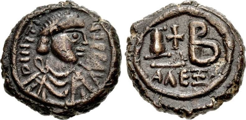

Follis: 40 nummi değerinde bakır olan bizans sikkeleri.
Nummus:Daha çok hesaplamada kullanılan para anlamı bizans follisin 1/40 sikke.Görsel paylaşmadım follis ile aynı değerdedir.
Nummi:
Follisin 1/40 eşit olan bizans bakır sikkeleri.
Dekanummium: 10 nummi değerinde bakır sikke.
Pentanummium:5 nummi değerinde bakır/bronz sikke.
Solidus: Yaklaşık 4.5 gr. ağırlığında ayarı yüksek altın sikke.
Tremissis : Solidus’un 1/3’ü ağırlığında 1.52 gr. altın sikke.
Yarım Follis : 20 nummi değerinde bakır veya bronz sikke.

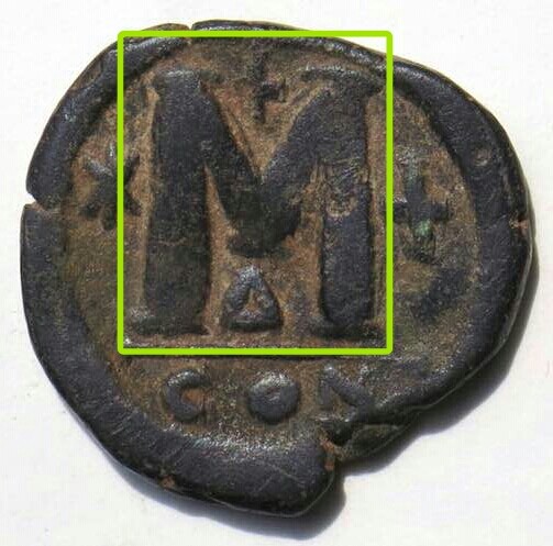

Farklı bir bizans sikkemizi inceliyelim.Alttaki sikke üzerinde yine bir büyük M harfimiz nevcut..M harfimiz yunanca 40 rakamıdır.
M harfimizin hemen altında Δ [ Delta ] işareti sikke üzerinde gösterilmişdir. D yunanca 4 rakamıdır.Yani bu sikke dördüncü atölyede basılmış oluyor.
Sikkemizin alt tarafında kısaltma olarak CON yazısını görüyoruz.Bu kısaltmanın anlamı CON Constantinople olarak açıklanır.Sikkemiz için constantinople
[ İstanbul ] dördüncü atölyede basılmış bir sikke diyebiliriz.
