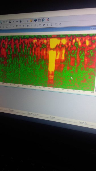

Hayır ustam, hiç bir şekilde ne uydu nede başka bir proğram kullanmıyorum. Cihaz içindeki proğram tamamen. Görseller tam filtreleme yapılmamış ham hali sayılabilir. Çok daha incelikleri var... Veri işlemeyi bilen usta kullanıcı, filtrelemeye geçmeden daha üstünden geçerken toprağın, alt tarafda ne var ne yok görebiliyor. Derinlik metre alabilmek için de bahsettiğim inceliklere geçiyor...

Ustam, birinci görsel de yapı yok, tamamen metal veri üstelik üstteki 90cm de altdaki 2,60cm de. Tamamen metal veri. Bu görselde aynı 1.görselin filtrelenmiş hali, belli bi kısımdan sonrası aşağı doğru yansıma. 10 metrelik antenle çekildi.

Evet canlı çekim yapılıyor fakat analiz için kayıtlı gezmeniz gerekir sonra dan incelemeye alacağınız için. Kayıtsız gezerseniz sonra dan siler ama bişey farkedersiniz geri gelir kayıt düğmesine basar kayda alırsınız. Bakınız üstte paylaştım görselde, o veri tamamen belli aralıkda belli derinliğe gömülmüş veya toprakda kalmış iki ayrı metal. Kaç metreye iniyor sorusuna gelince 10 metrelik ve 25 metrelik antenlere sahip. Görmek istediğiniz metre yi de kendiniz ayarlayabiliyorsunuz. Genelde 5 metre de geziyorum. Yani amaca göre fonksiyon değişebiliyor...
